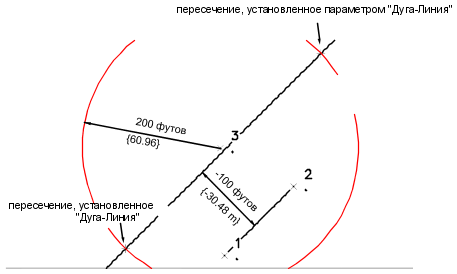

Определяются пересечения между дугой с радиусом 200 и центром в точке 3 и линией, проведенной через точки 1 и 2 с расстоянием смещения 100 влево.
Пересечение дуги и линии
