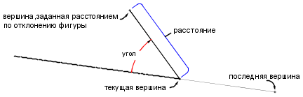

Создание вершины фигуры по углу отклонения и расстоянию. Угол отклонения отсчитывается по часовой стрелке от текущего азимута. Для использования этой команды фигура должна иметь две или более вершин.
выберите пункт "Окно команд модуля "Геодезия". FIGURE DEFL-DIST [угол] [расстояние]

Далее показаны примеры команды "Фигура по расстоянию отклонения":
Синоним команды
FIG DD
| Параметр | Описание |
| угол | Угол отклонения, измеряемый до новой вершины. Данное значение вводится в текущих единицах измерения углов базы данных съемки (ГМС, градах, десятичных градусах, милах или радианах). |
| расстояние | Расстояние от текущей вершины фигуры. Это значение необходимо вводить в текущих единицах расстояния базы данных съемки. |
