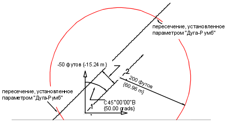

Можно рассчитать пересечение между линией и дугой. Линия задается точкой, румбом и смещением.
"Дуга/румб". ARCB [точка] [радиус] [точка 1] [румб] [квадрант] [смещение]
NE 1 100 100
NE 2 200 200
ARCB 2 200 1 50 1 -50
! INTERSECTION # 1 NORTH:372.285978 EAST:301.575300
! INTERSECTION # 2 NORTH:98.424700 EAST:27.714022
Определяются пересечения между дугой с радиусом 200 и центром в точке 2 и румбом 50,0000, проведенным из точки 1 с расстоянием смещения 50 влево.
