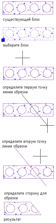

Можно обрезать области штриховки, линии, полилинии, дуги и окружности, а также любые компоненты с блочной структурой, созданные из линий и объектов этих типов.
. После выбора второй точки изменяется цвет линии обрезки, а также выбранных линий (кроме линий штриховки) с той стороны линии обрезки, где расположен курсор.
Часть линий, расположенная с выбранной стороны линии обрезки, полностью удаляется. Границы замкнутых полилиний, расположенных с другой стороны линии обрезки, восстанавливаются по линии обрезки.
Обрезка блока
