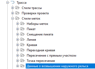

- Метка данных о возвышении наружного рельса. Доступен новый тип метки — «Данные о возвышении наружного рельса». Пользователи могут добавлять данные о трассе, возвышении наружного рельса и профиле в эти метки, которые можно разместить на любом пикете трассы.
Стили меток данных о возвышении наружного рельса доступны в коллекции стилей меток трассы:
Дополнительные сведения приведены в разделе Создание меток данных о возвышении наружного рельса для трассы железной дороги.
