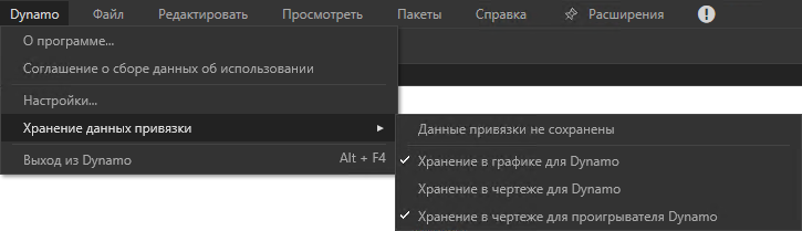

- В Dynamo для Civil 3D добавлены параметры для управления тем, следует ли хранить и где хранить данные привязки.
Кроме того, для работы с данными привязки, хранящимися в чертеже, в коллекции AutoCAD
Документ и AutoCAD
Объект добавлены новые узлы.
Прим.: Для настройки привязки Dynamo требуется доступ администратора к пути установки Civil 3D по умолчанию.
