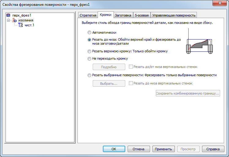

Вкладка Кромки
Можно использовать вкладку Кромки диалога Свойства фрезерования поверхности, чтобы задать, как ведет себя инструмент на кромках поверхности.
На этой вкладке представлены опции, устанавливающие, как генерируется траектории рядом с краями поверхности.
Автоматически — набор правил, в котором выполняется выбор между вариантами Не переходить кромку и Резать до низа, чтобы достичь оптимальной производительности.
Резать до низа: Обойти верхний край и фрезеровать до низа заготовки/детали — не задает никаких границ. В этом случае FeatureCAM использует границу, заданную параметрами кривой на вкладке Заготовка.
Резать верхнюю кромку: Только обойти кромку — задает границу по кривой в виде кармана по силуэту детали, смещенную на радиус инструмента. Инструмент переходит кромки на радиус инструмента. В PowerMill это называется границей по силуэту. Граница кромки использует границу детали по силуэту, но использует верхние (самые высокие) значения Z, где силуэты находятся на вертикальной поверхности.

Не переходить кромку — задание изогнутой границы в форме кармана по силуэту детали. Кривая контактирует с границей поверхности. В PowerMill это называется границей точек контакта. Это предотвращает любое резание острых углов на внешних краях детали. Если деталь имеет вертикальную поверхность снаружи и острый угол наверху вертикальной поверхности, то это предотвращает резание вертикальной поверхности, так как она совпадает с острым углом наверху.

Можно задать другие параметры для детали границы, нажав кнопку Дополнительно.
Если у вас есть вертикальная поверхность, и вы хотите резать до низа, выберите Резать до/от низа вертикальных стенок.
Резать выбранные поверхности: Фрезеровать только выбранные поверхности детали — FeatureCAM обрабатывает только выбранные поверхности и не режет соседние или невыбранные поверхности. Если нет соседних поверхностей, инструмент переходит кромки на радиус инструмента.
Если у вас есть вертикальная поверхность, и вы хотите резать до низа, выберите Резать до низа вертикальных стенок.
Сохранить комбинированную границу — эта кнопка просмотра показывает границу детали (синим) и центр инструмента (красным) на модели и позволяет сохранить их при необходимости для использования в будущем.
Прим.: Параметры на вкладке Кромки могут влиять на производительность.
