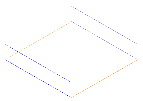

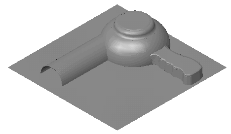

Для фена используется поверхность по двум направляющим, как секущая поверхность. Две кривые (здесь линии) проводятся вдоль противоположных краев материала, и затем переносятся вниз по Z до соответствующей глубины.
Затем они выбираются как две кривые для поверхности по двум направляющим, которые проходят под другими поверхностями модели по всей детали так, что получается готовая поверхность для использования в пресс-форме.
