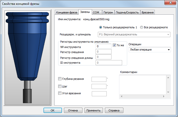

Вкладка Замены
Используйте вкладку Замены диалога Свойства фрезерного элемента, чтобы задать номер инструмента, регистр коррекции инструмента и регистр смещения для выбранного инструмента.
Нажмите на картинку предварительного просмотра инструмента, чтобы можно было её перемещать и масштабировать. Ориентация просмотра определяется параметрами на странице «Опции» > «Отображение» > «Обработка». Щёлкните правой кнопкой мыши по картинке, чтобы получить доступ к контекстному меню.
Имя — Задаёт название текущего инструмента.
Прим.: Отредактировать имя инструмента можно на вкладке Группа инструментов.
Только резцедержатель 1 — Выберите эту опцию, чтобы задать регистры инструмента только для одного резцедержателя.
Все резцедержатели — Выберите эту опцию, чтобы задать регистры инструмента для каждого резцедержателя в станке с несколькими резцедержателями. Выберите запись в списке Резцедерж. и шпиндель, чтобы выбрать резцедержатель, с которым нужно работать.
Прим.: Резцедержатели, которые можно выбрать, определяются текущим файлом постпроцессора.
Регистры инструмента по умолчанию — Задайте параметры регистра для инструмента:
Прим.: Чтобы заменить значения регистров для отдельных деталей, используйте диалог Карта наладки инструмента.
Операции — Выберите запись в списке, чтобы задать тип операции, для которой FeatureCAM может выбрать этот инструмент. Можно заменить этот параметр, выбрав инструмент вручную.
Цикл — Выберите тип цикла сверления, который будет использоваться с этим инструментом.
Центровка — Включает/выключает операцию центровки для сверл с твердосплавными пластинами. Это полезно для высокоскоростного сверления.
Глубина резания — установите этот флажок и введите значение, которое задает замену глубины резания (пошаговое приращение по Z) для инструмента.
Шаг — Выберите эту опцию и введите значение, которое задает замену расстояния шага для инструмента.
Угол врезания — установите этот флажок и введите угол, чтобы задать переопределение угла врезания для инструмента.
Комментарии — Введите любые комментарии для инструмента. Постпроцессор может быть сконфигурирован так, чтобы выводить эти комментарии.
