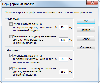

Диалог Периферийная подача
Эти параметры позволяют вам настраивать скорости подачи перемещений по дуге для 2.5D фрезерных элементов. Принцип заключается в том, что замедляя подачу на внутренних дугах и увеличивая её на внешних дугах, вы получаете более целостную отделку.
Выберите Уменьшать подачу на внутренних дугах, чтобы замедлять перемещения по вогнутым траекториям. Задайте нижний предел, введя процент от линейной подачи.
Выберите Увеличивать подачу на внешних дугах, чтобы ускорять перемещения по выпуклым траекториям. Задайте верхний предел, введя процент от линейной подачи.
В этом диалоге есть разделы для черновой и чистовой обработки, и опции в них идентичны. Раздел для чистовой обработки применяется к получистовым и чистовым 2.5D фрезерным операциям. Раздел для черновой обработки применяется к черновым 2.5D фрезерным операциям.
Внутренняя дуга
Внешняя дуга
Мы рекомендуем использовать эти настройки для чистовой обработки, но оставлять установки для черновой обработки невыбранными. Взамен используйте оптимизацию подачи для черновой обработки.
Прим.: В более ранних версиях FeatureCAM эта функциональная возможность называлась Уменьшение подачи в углах и позволяла только замедляться на вогнутых углах.
