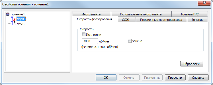

Эта вкладка доступна при использовании траекторий Точение фрезой (обрабатывается вращающаяся заготовка вращающейся концевой фрезой).
Используйте вкладку Скорость фрезерования, чтобы контролировать скорость вращения фрезерных инструментов , когда они используются для токарных операций. Эта вкладка доступна, только когда для Траектории выбран тип Точение фрезой на вкладке Стратегия.
Скорость
Раздел Скорость используется для того, чтобы задать, насколько быстро вращается инструмент. По умолчанию используются единицы об/мин (оборотов в минуту). Вы можете выбрать Исп. фут/мин (футов поверхности в минуту). FeatureCAM по умолчанию использует рекомендованное значение скорости. Вы можете ввести другое значение, и будет автоматически выбрана опция замены. Если вы хотите вернуться к рекомендованному значению, отключите опцию замена.
