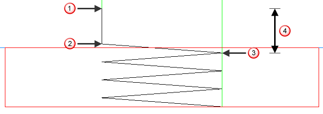

Например, если атрибут Подача % равен 2000 мм/мин, а для параметра Подача врезания % задано значение 50, для параметра Первая подача врезания % — 20, итоговая скорость подачи для первой подачи врезания будет 200 мм/мин. Установив Первую подачу врезания % на более низкую скорость подачи, вы можете защитить инструмент от затвердевшей корки на поверхности материала.
Высота врезания
Высота врезания по Z
По глубине Z
