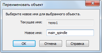

При открытии файла дизайна станка в FeatureCAM тела могут не иметь описательных имен. Нет необходимости переименовывать все тела, но полезно менять имена двигающихся компонентов станка на их стандартные описательные имена (например, main_spindle) или на имена, описывающие движение (например, x_slide). Это упростит оставшуюся часть процесса создания, и позднее другим пользователям будет проще изменять этот документ.
Чтобы переименовать тело:
Появится диалог Переименовать объект.
