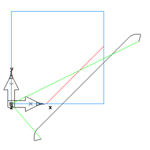

Выберите эту опцию и введите Расстояние, чтобы добавить прямолинейное перемещение в начале и конце прохода, чтобы коррекция инструмента была применена при подводе и отводе движений Подвод по дуге.
Например, элемент Стенка:
Включено: |
Выключено: |
