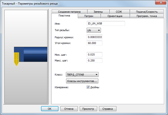

Нажмите на картинку предварительного просмотра инструмента, чтобы можно было её перемещать и масштабировать. Ориентация просмотра определяется параметрами на странице «Опции» > «Вид» > «Станок». Щёлкните правой кнопкой мыши по картинке, чтобы получить доступ к контекстному меню.
Имя — Введите имя, которое идентифицирует инструмент. Имя должно быть уникальным среди всех инструментов в наборе.
Радиус кромки - это радиус режущей кромки пластины.
Прим.: Для резьбонарезных инструментов 3D симуляция симулирует инструмент с радиусом кромки, равным 0.0. Это только в целях визуализации. На код УП или выбор инструмента это не влияет в любом случае.
Измерение — Показывает единицы, используемые для описания размеров инструмента. Выберите Дюймы для использования дюймов или снимите отметку для миллиметров.
