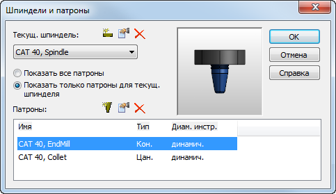

Используйте диалог Шпиндели и патроны, чтобы просматривать, редактировать и создавать новые шпиндели и патроны.
Чтобы открыть диалоговое окно Шпиндели и патроны, выберите вкладку «Элементы и обработка» > панель «Инструменты» > «Шпиндели и патроны».
Прим.: Эти опции такие же, как и на вкладке Патрон для определенного инструмента.
Диалог Шпиндели и патроны показывает текущий шпиндель и патроны, которые определены для него. Чтобы сменить текущий шпиндель, выберите шпиндель из списка Текущий шпиндель. Выберите патрон, чтобы показать комбинацию шпинделя и патрона в окне просмотра.
Нажмите на картинку предварительного просмотра инструмента, чтобы можно было её перемещать и масштабировать. Ориентация просмотра определяется параметрами на странице «Опции» > «Вид» > «Станок». Щёлкните правой кнопкой мыши по картинке, чтобы получить доступ к контекстному меню.
Кнопки для шпинделя:
Создать новый шпиндель — открывает диалоговое окно Свойства шпинделя. Размеры текущего шпинделя используются как исходные размеры.
Редактир. определен. шпинделя — открывает диалоговое окно Свойства шпинделя, где можно просмотреть и отредактировать размеры текущего шпинделя.
Удалить определение шпинделя — Удаляет текущий шпиндель и его патроны.
Кнопки для патрона:
Создать новый патрон — открывает диалоговое окно Свойства патрона. Создает новый патрон для текущего шпинделя. Размеры текущего патрона используются как исходные размеры.
Редактировать определение патрона — открывает диалоговое окно Свойства патрона, где можно просмотреть и отредактировать свойства текущего патрона.
Удалить определение патрона — Удаляет текущий патрон.
