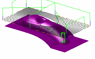

Зигзаг — больше похож на растровую обработку вдоль Х. Обрабатывает каждый Z-слой в растровом стиле с необязательным проходом по профилю по каждому слою.
Смещения — каждый слой неоднократно смещается для формирования траектории.
Vortex — траектория смещения, которая обрабатывается с заданной подачей резания почти все время. Оптимальный угол контакта инструмента никогда не превышается за счет замены сложных участков траектории трохоидами. Хорошо работает с цельным твердосплавным инструментом.
