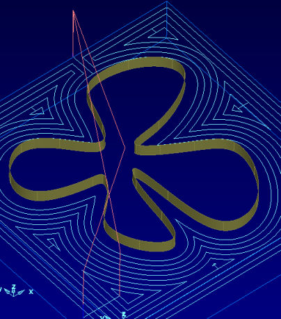

Элемент «Карман»
Для элемента Карман паз траектории режется вдоль смещений, а не просто по прямой линии. Поэтому здесь меньше врезаний, чем при традиционных траекториях.
Пример традиционной траектории:
Пример NT траектории:
