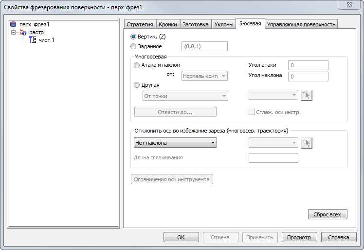

Можно использовать вкладку 5-осевая диалога Свойства фрезерования поверхности, чтобы изменить опции многоосевого позиционирования элемента Обработка поверхности.
Для токарно/фрезерного проекта с постпроцессором с В-осью (.cnc файл) или проекта 5-осевого позиционирования следующие операции фрезерования поверхности имеют вкладку 5-осевая:
Растровая чистовая обработка Чистовая обработка по Z-слоям Изолиния 2D спиральная |
3D спиральная Проекция поверхности 5-осевая обрезка Боком фрезы |
Горизонтально+вертикально Угол однопроходный Доработка углов Между 2 кривыми |
Тип стратегии определяет доступные опции.
Эта вкладка позволяет задать три параметра: Ось инструмента, Наклон оси для предотвращения зарезов и Ограничения оси инструмента. Первые два раздела диалога контролируют наклон оси инструмента. Рассматривайте первый раздел, Ось инструмента, как первый уровень наклона инструмента, контролируемый ручным способом. Затем можно добавить дополнительный наклон, чтобы избежать зарезов патроном, используя параметр Наклон оси для предотвращения зарезов.
Ось инструмента позволяет задать ориентацию инструмента. Значение по умолчанию Вертикальный, которое используется для стандартной 3-осевой обработки. Тем не менее, это также может быть непрерывно изменяемая ориентация для так называемой 5-осевой непрерывной обработки.
Вертикальный (Z) — Инструмент остается выровненным с осью Z активного установа, то есть так же, как для нормального 3-осевого фрезерования.
Заданный — Эта опция позволяет задать направление оси инструмента как вектор.
Атака и наклон — Инструмент наклоняется на фиксированный угол относительно направления траектории.
Прочее
Автоматически — В операции обработки боком фрезы есть автоматическая опция (вместо опции Другая). Автоматическая опция наклоняет инструмент для сохранения стороны инструмента в контакте с обрабатываемой поверхностью.
Отвести до — нажмите кнопку Отвести до, чтобы открыть диалоговое окно Безопасная область.
Сглаживание оси инструмента — Это уменьшает изменения скорости и положения оси инструмента. Это сглаживает передвижение оси инструмента.
Это работает посредством сглаживания движения поворотной оси на оси A/B (Элевация) и оси С (Азимут) инструмента.
Преимущества использования сглаживания оси инструмента включают:
Наклон оси для предотвращения зарезов — позволяет наклонять инструмент, чтобы избежать зарезов модели патроном.
Длина сглаживания — при использовании параметра Наклон оси для предотвращения зарезов задайте этот атрибут, чтобы избежать внезапных изменений оси инструмента.
Ограничения оси инструмента — позволяет определить ограничения направления оси инструмента при резании многоосевой траектории.
