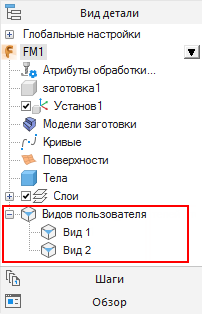

Сохранение пользовательского вида
Перейдите на вкладку «Вид» > панель «Виды» > «Сохранить», чтобы создать пользовательский вид модели. Новый вид будет добавлен к узлу «Виды пользователя» на панели «Вид детали».
Активация пользовательского вида
Дважды щелкните пользовательский вид на панели «Вид детали», чтобы использовать его в графическом окне.
Переименование пользовательского вида
  1. Щелкните правой кнопкой мыши пользовательский вид на панели «Вид детали» и выберите «Переименовать».
  2. Введите новое имя.
  3. Нажмите кнопку ОК.
Удаление пользовательского вида
Щелкните правой кнопкой мыши пользовательский вид на панели «Вид детали» и выберите «Удалить».
