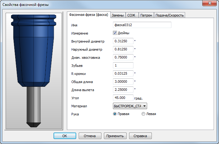

Фасонная фреза (фаска)
Фасонные фрезы (фаска) используются для элементов фасок или для снятия фасок с отверстий больших диаметров.
Имя — Введите имя, которое идентифицирует инструмент. Имя должно быть уникальным среди всех инструментов в наборе.
Измерение — Показывает единицы, используемые для описания размеров инструмента. Выберите Дюймы для использования дюймов или снимите отметку для миллиметров.
Внутренний диаметр — Смотрите на схему.
Наружный диаметр — Смотрите на схему.
Диаметр хвостовика — Смотрите на схему.
Общая длина — Смотрите на схему.
Длина вылета — Это величина, на которую инструмент выставляется из патрона, если патрон симулируется.
Материал инструмента — указание материала инструмента. Эта информация важна при вычислении подач и скоростей.
Рука — Задайте, какой инструмент используется, Правосторонний или Левосторонний.
Внутренний диаметр
Наружный диаметр
Диам. хвостовика
Общая длина
