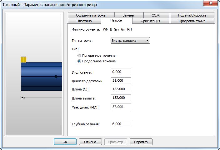

Нажмите на картинку предварительного просмотра инструмента, чтобы можно было её перемещать и масштабировать. Ориентация просмотра определяется параметрами на странице «Опции» > «Вид» > «Станок». Щёлкните правой кнопкой мыши по картинке, чтобы получить доступ к контекстному меню.
Вкладка Патрон для Канавочно/отрезных резцов содержит следующие атрибуты:
Имя — Задаёт название текущего инструмента.
Прим.: Чтобы изменить Имя инструмента, используйте вкладку Пластина/Тип.
Тип патрона — Для канавок возможны следующие типы патронов:
Поперечное точение — Инструмент режет в направлении, параллельном длине патрона.
Продольное точение — Инструмент режет в направлении, перпендикулярном длине патрона.
Конечный угол
Конеч. расстояние
Угол стенки
Зазор до стенки
Диаметр державки (D)
Длина (C)
Угол кромки
"Ширина"
Радиус кромки
Мин/Макс диаметр врезания
Глубина резания — Это максимальная глубина реза.
Длина вылета — Это величина, на которую инструмент выставляется из патрона, если патрон симулируется.
