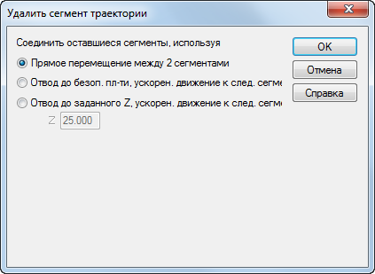

Чтобы открыть диалоговое окно Удалить сегмент траектории, нажмите Удалить сегмент
на вкладке Траектории диалогового окна Свойства фрезерного элемента.
Когда вы удаляете сегмент траектории, вы должны выбрать способ соединения оставшихся сегментов из следующих опций:
