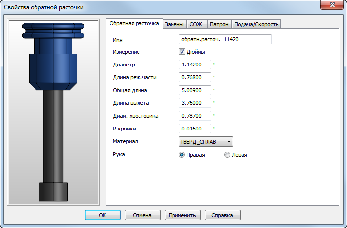

Обратная расточка
Инструмент Обратная расточка используется для сверления элементов Обратная расточка.
Имя — Введите имя, которое идентифицирует инструмент. Имя должно быть уникальным среди всех инструментов в наборе.
Измерение — Показывает единицы, используемые для описания размеров инструмента. Выберите Дюймы для использования дюймов или снимите отметку для миллиметров.
Диаметр — Смотрите на схему.
Длина режущей части — Смотрите на схему.
Общая длина — Смотрите на схему.
Длина вылета — Это величина, на которую инструмент выставляется из патрона, если патрон симулируется.
Диаметр хвостовика — Смотрите на схему.
Радиус кромки — Смотрите на схему.
Материал инструмента — указание материала инструмента. Эта информация важна при вычислении подач и скоростей.
Рука — Задайте, какой инструмент используется, Правосторонний или Левосторонний.
Диаметр
Длина режущей части
Общая длина
Диам. хвостовика
Радиус кромки
