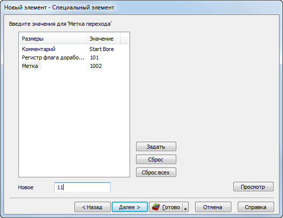

Код УП для этого элемента Метка перехода:
(Test Jump Label PROBEOPER TEST_JUMP_LABEL1)
(Start Bore)
#101=0
N11
Номинальное значение: 27,000
Значение допуска: 0,050
Метка Продолжить: 12
Метка доработки: 11 (значение, которое было задано для начальной метки перехода)
Ошибка размера: 13
