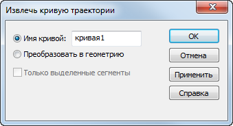

Диалог Извлечь кривую траектории
Чтобы открыть диалоговое окно Извлечь кривую траектории, нажмите Экспортировать траекторию как кривую на вкладке Траектории диалогового окна Свойства фрезерного элемента.
Диалоговое окно Извлечь кривую траектории позволяет создавать кривую из траектории. Если вы хотите создать одну кривую, то введите имя кривой и нажмите ОК. Если вы хотите создать дуги и линии, то нажмите Конвертировать геометрию. Если вы хотите вывести только несколько сегментов траектории, то выберите ряд перемещений и опцию Только выделенные сегменты.
