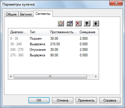

Например, если создается барабанный кулачок, который обернут вокруг оси X со следующими параметрами:
создается следующая кривая:
