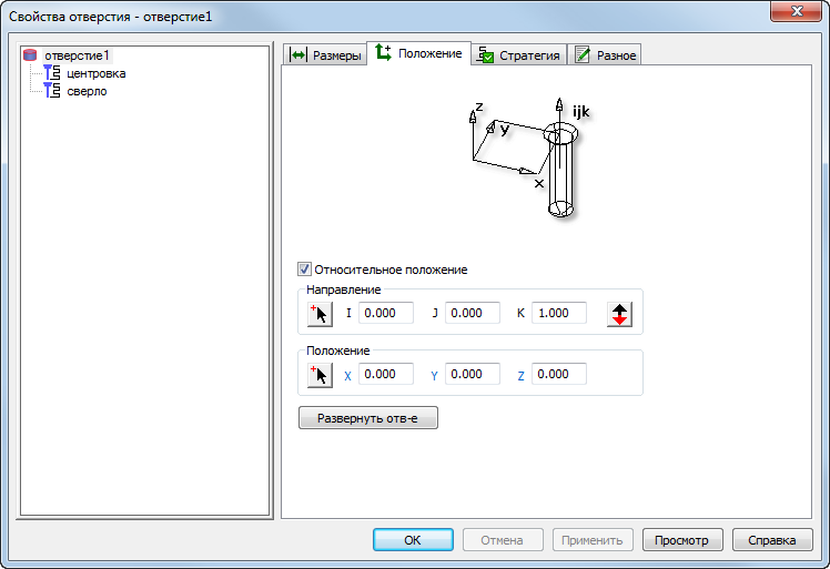

Используйте вкладку Положение диалога Свойства отверстия, чтобы изменить положение 5-осевого элемента Отверстие.
Относительное положение — Задает координаты XYZ относительно ЛСК (или начала координат установа). Если не выбрано, координаты задаются относительно глобальной системы координат.
Направление — введите размеры вектора направления, чтобы задать направление отверстия, или нажмите Выберите положение
и выберите две точки в графическом окне, чтобы обозначить направление.
Положение — введите координаты верха элемента «Отверстие» или нажмите Выберите положение
и выберите точку в графическом окне.
Развернуть направление
— если 5-осевое отверстие создано в неверном направлении, нажмите эту кнопку, чтобы развернуть его.
