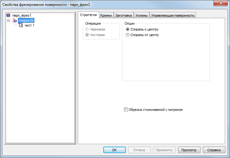

Спираль к центру — Выберите эту опцию для перемещения по спирали от кромки к центру.
Спираль от центра — Выберите эту опцию для перемещения по спирали от центра.
Обрезка столкновений с патроном — Обрезает траекторию там, где патрон или хвостовик сталкивается с поверхностью детали или контрольной поверхностью. Когда выбрано, атрибуты Зазор патрона и Зазор хвостовика отображаются на вкладке Фрезерование для операции.
