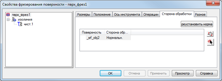

Можно использовать вкладку Сторона обработки диалога Свойства фрезерования поверхности, чтобы задать сторону обработки элементов Обработка поверхности.
Эта вкладка показывает таблицу каждой Поверхности в элементе и её текущей Стороны обработки.
FeatureCAM пытается выполнить резание с нужной стороны поверхности на основании нормалей поверхности, но иногда необходимо ориентировать поверхность. Такая возможность доступна только для стратегий с изолиниями.
Выберите имя поверхности в таблице, и на модели появится стрелка, показывающая обрабатываемую сторону поверхности.
Переустановить нормали — нажмите эту кнопку для возврата сторон обработки всех поверхностей к значениям FeatureCAM по умолчанию.
Сменить сторону обработки  — выберите поверхность в таблице и нажмите эту кнопку, чтобы развернуть сторону обработки. Сторона обработки в таблице меняется с Нормальной на Развернутую. Нажмите снова, чтобы вернуться к Нормальной.
Выбрать поверхность  — если в элементе больше одной поверхности и вы не знаете название поверхности, которую надо развернуть, нажмите эту кнопку и выберите поверхность в графическом окне. Имя поверхности выделяется в списке.
