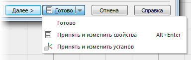

Кнопка Готово для заготовки
Кнопка Готово закрывает Мастер заготовки и создает заданную вами заготовку. Нажмите на стрелку, чтобы задать, как работает кнопка.
Готово — Принять параметры по умолчанию на оставшихся страницах и закрыть мастер.
Принять и изменить свойства — Принять параметры по умолчанию на оставшихся страницах, закрыть мастер и открыть диалог Свойства заготовки, который содержит свойства, заданные вами в мастере, и другие дополнительные атрибуты.
Принять и изменить установ — принятие параметров по умолчанию на оставшихся страницах, закрытие мастера и вызов диалогового окна Свойства установа, которое позволяет редактировать текущий установ.
Прим.: Кнопка Готово запоминает последний выбор, а значок меняется, чтобы показать текущий режим.
