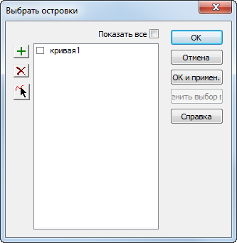

Можно использовать диалог Выбрать островки, чтобы создать островки внутри карманов, которые остаются необработанными.
Чтобы открыть диалоговое окно Выбрать островки, нажмите Островки на вкладке Размеры диалогового окна Свойства фрезерного элемента.
Чтобы использовать этот диалог:
Островки - это области, которые остаются необработанными внутри кармана. Кривые островков должны находиться внутри кривой границы, и они не могут касаться или перекрываться.
