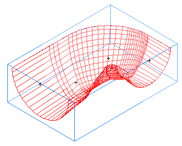

Вы можете использовать поверхность Кунса для создания формы углубления, как показано ниже. Она легко создается в виде двух ограничивающих кривых на поверхности материала и двух дуговых концевых кривых. Вы не имеете такой возможности контролировать поведение поверхности между кривыми, как при использовании поверхности из сечений для создания подобной формы.
