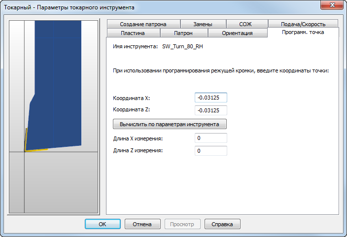

Вкладка «Программируемая точка»
На вкладке Программируемая точка можно задать точку пластины, которая программируется. Вы можете выбрать и Координату Х, и Координату Z.
Нажмите на картинку предварительного просмотра инструмента, чтобы можно было её перемещать и масштабировать. Ориентация просмотра определяется параметрами на странице «Опции» > «Вид» > «Станок». Щёлкните правой кнопкой мыши по картинке, чтобы получить доступ к контекстному меню.
Имя — Задаёт название текущего инструмента.
Прим.: Чтобы изменить Имя инструмента, используйте вкладку Пластина/Тип.
Центр кромки инструмента — если координата Х и координата Z обе имеют значение 0.0, то центральная точка дуги кромки инструмента программируется. В этом случае ожидается, что вы выполняете коррекцию радиуса режущей пластины на станке.
Кромка инструмента — чтобы выполнить коррекцию пластины в FeatureCAM, задайте для параметров Координата Х и Координата Z значения коррекции радиуса, которые приведены для используемого инструмента.
Длина X/Z измерения — Это расстояние между программируемыми точками инструмента и началом координат/нулевой точкой программы в направлениях X и Z, когда инструмент находится в точке зануления инструмента/смены положения инструмента:
Револьверная головка
Патрон
Начало координат (0,0)/Нулевая точка программы
Длина X измерения
Длина Z измерения
Программируемая точка инструмента
Длина X измерения соответствует служебному слову <X-PRESET> в XBUILD.
Длина Z измерения соответствует служебному слову <Z-PRESET> в XBUILD.
Прим.: Также необходимо задать для программируемой точки атрибут по умолчанию Центр кромки инструмента или Кромка инструмента.
