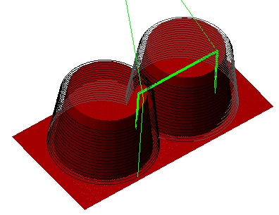

Метод чистовой обработки по Z-слоям разделяет элемент на разных глубинах, а затем обрабатывает каждый слой.
Это хороший способ для чистовой обработки отвесных стенок, или когда требуется постоянная глубина резания. Иногда этот способ называется плоскостной обработкой. Также как при Черновой обработке по Z-слоям, сначала выполняется разделение модели на слои, а затем создаются траектории по слоям.
Вот пример чистовой обработки по Z:
