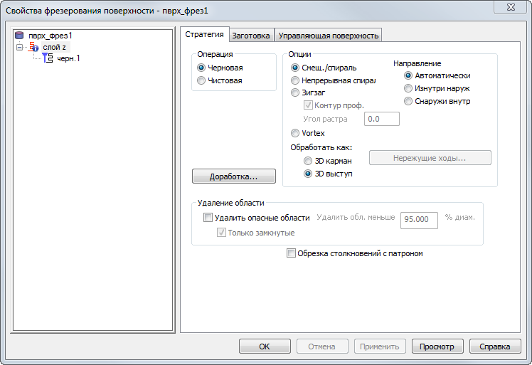

Задайте стиль траектории. Если вы выбрали Зигзаг, то выполняется черновая обработка детали растром с дополнительным профилем вокруг каждого Z слоя (вы можете выбрать опцию Контур профиля).
Значение может быть любым от -360 до 360 градусов, по умолчанию оно равно 0.0. Положительное значение поворачивает против часовой стрелки от основной оси, а отрицательное значение поворачивает по часовой стрелке от оси.
Вдоль X, угол растра 20
Вдоль Y, угол растра 20
Непрерывная спираль — этот параметр позволяет инструменту двигаться по гладкой непрерывной спирали и уменьшает нагрузку на инструмент.
Vortex — траектория смещения, которая обрабатывается с заданной подачей резания почти все время. Оптимальный угол контакта инструмента никогда не превышается за счет замены сложных участков траектории трохоидами. Хорошо работает с цельным твердосплавным инструментом.
Направление смещения:
Нережущие ходы — Нажмите на эту кнопку, чтобы открыть диалог Нережущие ходы Vortex, где можно задать, уменьшать или повышать подачу на нережущих ходах для траекторий Vortex.
Доработка — нажмите эту кнопку, чтобы открыть диалоговое окно Опции черновой доработки по Z-слоям.
Удаление области
Удалить опасные области — Удаляет небольшие сегменты траектории, чтобы предотвратить повреждение инструмента при использовании нецентрорежущих инструментов. При обработке маленьких карманов удаление мелких сегментов предотвращает удар по необрабатываемому материалу центральной нижней нережущей частью инструмента. Удаление небезопасных сегментов отфильтровывает обработку изолированных областей с небольшими перемещениями режущего инструмента.
Удалить области меньше — Удаляет сегменты, которые меньше введенного процента от диаметра инструмента, если только они не окружают элемент Выступ.
Только замкнутые — выберите этот параметр, чтобы удалить сегменты в изолированных областях, которые меньше значения Порог.
Обрезка столкновений с патроном — Обрезает траекторию там, где патрон или хвостовик сталкивается с поверхностью детали или контрольной поверхностью. Когда выбрано, атрибуты Зазор патрона и Зазор хвостовика отображаются на вкладке Фрезерование для операции.
