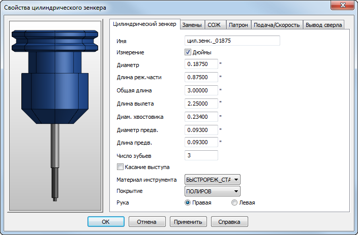

Цилиндрический зенкер
Цилиндрические зенкеры используются для операций цилиндрического зенкования для отверстий с цилиндрической зенковкой.
Имя — Введите имя, которое идентифицирует инструмент. Имя должно быть уникальным среди всех инструментов в наборе.
Измерение — Показывает единицы, используемые для описания размеров инструмента. Выберите Дюймы для использования дюймов или снимите отметку для миллиметров.
Диаметр — Смотрите на схему.
Общая длина — Смотрите на схему.
Длина вылета — Это величина, на которую инструмент выставляется из патрона, если патрон симулируется.
Диаметр хвостовика — Смотрите на схему.
Диаметр предварительного сверления — Смотрите на схему.
Длина предварительного сверления — Смотрите на схему.
Число зубьев — Введите количество зубьев на инструменте.
Касание выступа — Выберите эту опцию, чтобы разместить z-ноль инструмента на конце зубьев (выступ инструмента). Не выбирайте эту опцию, если z-ноль инструмента должен располагаться на краю предварительного сверления (кромка инструмента).
Материал инструмента — указание материала инструмента. Эта информация важна при вычислении подач и скоростей.
Покрытие — Это покрытие инструмента. Эта информация также используется в вычислениях подачи/скорости. Если существует таблица скорости/подачи для резания материала инструментом с покрытием Полировка, но нет таковой для инструментов с покрытием TI_N или Чёрная оксидная плёнка, то значения скорости берутся из таблицы для Полировки. Скорость для TI_N в 1.5 раза больше скорости для ПОЛИРОВ. Скорость для ЧЁРН_ОКСИДН_ПЛЁНКА в 1.05 раз больше скорости для ПОЛИРОВ. Скорости подач такие же, как скорости подач для ПОЛИРОВ.
Рука — Задайте, какой инструмент используется, Правосторонний или Левосторонний.
Диаметр
Общая длина
Диам. хвостовика
Длина
Длина предв. сверления
