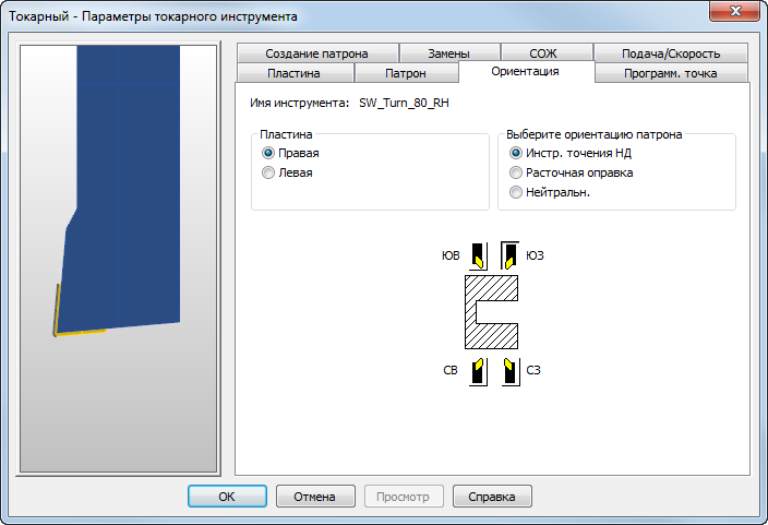

Вкладка Ориентация
На вкладке Ориентация вы можете задать ориентацию патрона в станке и настройку инструмента под руку.
Нажмите на картинку предварительного просмотра инструмента, чтобы можно было её перемещать и масштабировать. Ориентация просмотра определяется параметрами на странице «Опции» > «Вид» > «Станок». Щёлкните правой кнопкой мыши по картинке, чтобы получить доступ к контекстному меню.
Имя — Задаёт название текущего инструмента.
Прим.: Чтобы изменить Имя инструмента, используйте вкладку Пластина/Тип.
Пластина — Выберите настройку под руку для инструмента из Правая или Левая.
Выберите ориентацию патрона:
Прим.: Если параметр Автоматическая ориентация инструмента выбран на странице Разное диалогового окна Атрибуты обработки, ориентация патрона инструмента игнорируется, то есть инструмент может использоваться в любой ориентации.
