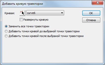

Чтобы открыть диалоговое окно Добавить кривую траектории, нажмите Добавить кривую
на вкладке Траектории диалогового окна Свойства фрезерного элемента.
В этом диалоге вы можете добавить новую кривую в траекторию. Выберите кривую из списка или используйте кнопку Выбрать кривую
, чтобы выбрать ее графически. Выберите Развернуть кривую, чтобы изменить направление кривой. Кривая добавляется к траектории одним из следующих способов:
