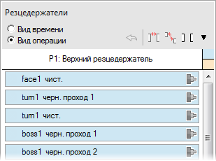

Используйте Вид операции, чтобы показать операции в порядке их выполнения.
Операции отображаются рядом с именами элементов в столбцах с разбивкой по резцедержателю и шпинделю.
Перетаскивайте операции в пределах сетки для изменения порядка их выполнения или используемого резцедержателя.
Используйте панель инструментов в верхней правой части панели Резцедержатели для управления порядком выполнения операций.

Разверните список, чтобы отобразить дополнительные параметры.
Значки шпинделей показывают, какие револьверные головки управляют шпинделями.  — резцедержатель контролирует главный шпиндель.  — резцедержатель контролирует противошпиндель. Активная операция на этом резцедержателе отвечает за настройку скорости и направления шпинделя.
