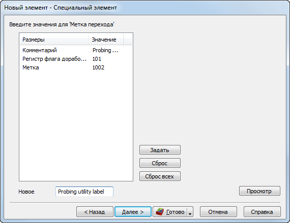

Метка перехода
Комментарий — Комментарий выводится в коде УП в начале этого элемента тестирования.
Регистр флага доработки — Это регистр, в котором станок хранит счетчик числа доработок элемента.
Прим.: Элемент Метка перехода выполняет ту же функцию, что и элемент Переход к дополнительной обработке, который оставлен для обеспечения совместимости с пользовательскими файлами. Рекомендуется использовать элемент Метка перехода, а не Переход к дополнительной обработке.
