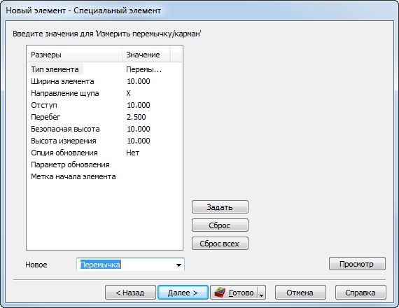

Элемент Измерить перемычку/карман измеряет внутри (Перемычка) или снаружи (Карман) вдоль заданного вами направления. Элемент должен располагаться на уровне верха кармана. Безопасная высота находится выше этого положения, а Высота измерения - ниже, то есть общее перемещение вдоль Направления щупа равно (Безопасная высота + Высота измерения).
Перемычка: |
Карман: |
Карман с препятствием: |
Чтобы изменить значения на этой странице:
Тип элемента — Выберите тип элемента из Перемычка, Карман или Карман с препятствием. Нажмите Задать, чтобы сохранить параметры.
Ширина элемента — Введите или укажите мышью ширину элемента Перемычка или Карман. Нажмите Задать, чтобы сохранить параметры.
Направление щупа — Выберите направление щупа из -X, +X, -Y, +Y, X, Y, XY
Отступ — Введите или укажите мышью расстояние от начала движения щупа до номинальной точки измерения.
Перебег — Введите или укажите мышью расстояние от номинальной точки измерения до конца хода щупа.
Безопасная высота — Введите или укажите мышью расстояние безопасного хода.
Высота измерения — Введите или укажите мышью расстояние, на которое опускается щуп ниже положения элемента перед измерением.
Задайте опции обновления для передачи в XBUILD:
Параметр обновления — Введите значение, которое будет передано в XBUILD.
Задать — Вы должны нажать на кнопку Задать, чтобы сохранить Новое значение для выбранного атрибута.
Сброс — Нажмите на эту кнопку, чтобы вернуть значение выбранного атрибута к его значению по умолчанию.
