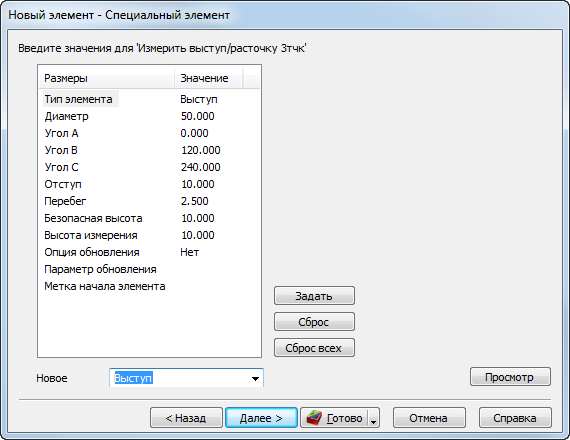

Элемент Измерить выступ/расточку 3тчк измеряет снаружи (Выступ) или внутри (Расточка) в трех направлениях, заданных оператором. Положение элемента должно быть на уровне верха элемента Выступ или Расточка. Безопасная высота находится выше этого положения, а Высота измерения - ниже, то есть общее перемещение вдоль Направления щупа равно (Безопасная высота + Высота измерения).
Выступ 3 точки: |
Расточка 3 точки: |
Расточка с препятствием 3 точки: |
Чтобы изменить значения на этой странице:
Тип элемента — Выберите тип элемента: Выступ, Расточка или Расточка с препятствием.
Диаметр — Введите или укажите мышью диаметр элемента.
Угол А — Введите количество градусов от оси X до направления щупа.
Угол В — Введите количество градусов от оси X до направления щупа.
Угол С — Введите количество градусов от оси X до направления щупа.
Отступ — Введите или укажите мышью расстояние от начала движения щупа до номинальной точки измерения.
Перебег — Введите или укажите мышью расстояние от номинальной точки измерения до конца хода щупа.
Безопасная высота — Введите или укажите мышью расстояние безопасного хода.
Высота измерения — Введите или укажите мышью расстояние, на которое опускается щуп ниже положения элемента перед измерением.
Задайте опции обновления для передачи в XBUILD:
Параметр обновления — Введите значение, которое будет передано в XBUILD.
Задать — Вы должны нажать на кнопку Задать, чтобы сохранить Новое значение для выбранного атрибута.
Сброс — Нажмите на эту кнопку, чтобы вернуть значение выбранного атрибута к его значению по умолчанию.
