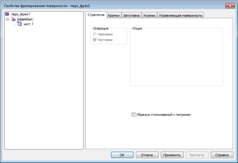

Обрезка столкновений с патроном — Обрезает траекторию там, где патрон или хвостовик сталкивается с поверхностью детали или контрольной поверхностью. Когда выбрано, атрибуты Зазор патрона и Зазор хвостовика отображаются на вкладке Фрезерование для операции.
