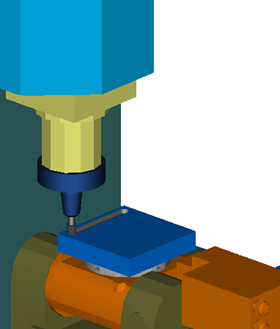

Например:
С углом ориентации 0 канавка режется в направлении Y станка. |

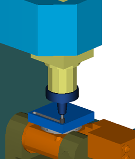

С углом ориентации 90 канавка режется в направлении X станка. |
