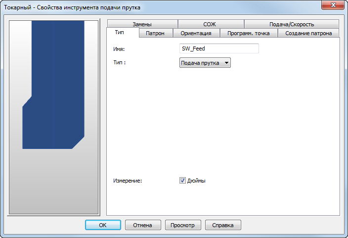

Группа инструментов Подача прутка представляет и устройства подачи прутка, и прутковые питатели. Эта группа инструментов имеет вкладку Тип, а не Пластина.
Нажмите на картинку предварительного просмотра инструмента, чтобы можно было её перемещать и масштабировать. Ориентация просмотра определяется параметрами на странице «Опции» > «Вид» > «Станок». Щёлкните правой кнопкой мыши по картинке, чтобы получить доступ к контекстному меню.
Имя — Введите имя, которое идентифицирует инструмент. Имя должно быть уникальным среди всех инструментов в наборе.
Тип — Выберите Подача прутка или Вытягивание прутка.
Измерение — Показывает единицы, используемые для описания размеров инструмента. Выберите Дюймы для использования дюймов или снимите отметку для миллиметров.
Инструменты вытягивания прутка имеют дополнительные опции:
Глубина - это глубина питателя
Макс. диаметр — это максимальный диаметр питателя
