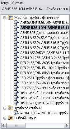

При первом открытии диалогового окна "Стили труб и трубопроводов" список браузера автоматически разворачивается на текущем стиле. Отображаемый текущий стиль зависит от текущей среды труб и трубопроводов. Текущий стиль отображается над браузером стиля в окне ввода, данные в котором доступны только для чтения. Также он выделен жирным шрифтом в списке браузера.

Браузер стилей также обеспечивает доступ к списку всех определенных стилей. Этот список можно использовать для выбора одного или нескольких стилей. После этого щелкните команду на панели инструментов для выполнения различных операций. Щелкните узел правой кнопкой мыши, чтобы открыть контекстное меню с дополнительными параметрами.
