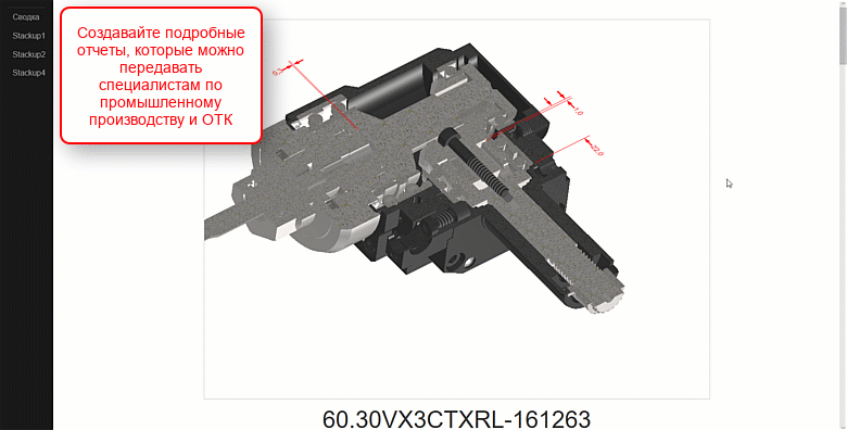

Допуски для промышленного производства оказывают значительное влияние на себестоимость и качество. Используйте Tolerance Analysis после добавления 3D-аннотаций и элементов допуска в модель Inventor, чтобы создать наложение и сформировать интерактивный обзор результатов наложения.

Tolerance Analysis позволяет выявлять потенциальные производственные проблемы. Используйте двунаправленную ассоциативность между допусками модели и расчетом допусков для уточнения допусков и выполнения нескольких итераций расчета с целью обеспечения требуемого качества и снижения затрат.
