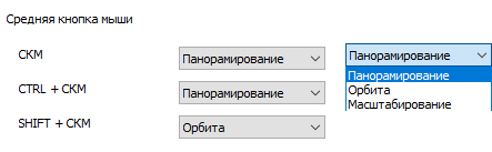

Улучшенная навигация
На вкладке «Отображение» диалогового окна «Параметры приложения» теперь содержатся параметры, с помощью которых можно назначить среднюю кнопку мыши для операции масштабирования, панорамирования или вращения по орбите.
Обмен идеями по Inventor®
Дополнительные сведения см. в разделе Справка по вкладке «Отображение» (параметры приложения).

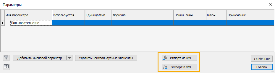

Усовершенствования диалогового окна «Параметры»
Теперь доступ к командам на ленте — вкладка «Управление»  панель «Параметры», Импорт из файла XML и Экспорт в файл XML — также можно получить из диалогового окна «Параметры».
Дополнительные сведения см. в разделе Работа с параметрами в моделях.

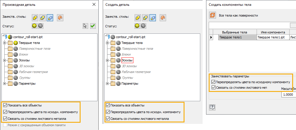

Усовершенствование сохранения настроек функции «Производный компонент» и дополнительных параметров
Следующие параметры функции «Производный компонент» теперь сохраняются между сеансами при создании производной детали. По умолчанию все параметры включены. При отключении параметра он останется отключенным, пока не будет выбран повторно.
  • Детали
    • Связывание стилей листового металла
    • Показать все объекты
    • Переопределить цвета по исходному компоненту
    • Режим с сокращенным объемом памяти
  • Сборка (вкладка «Параметры»)
    • Использование переопределений цвета
    • Создать независимые тела
Дополнительные сведения о создании производных деталей см. в разделе Создание производной детали или сборки.

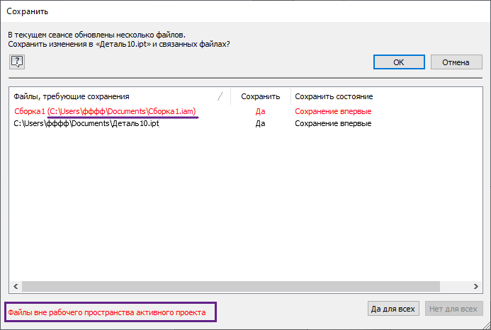

Усовершенствования диалогового окна «Сохранить»
Диалоговое окно «Сохранить» улучшено для быстрого определения того, какие сохраняемые файлы не относятся к активному проекту. Такие файлы отображаются красным цветом.
Кроме того, для файлов, которые не сохранены на диске, путь к папке отображается как суффикс, указывающий на место назначения.
Дополнительные сведения см. в разделе Справка по диалоговому окну сохранения зависимых файлов.
