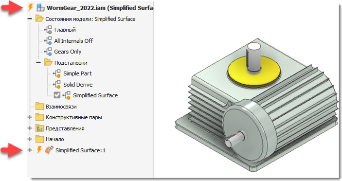

Обновить подстановки
Больше не требуется открывать подстановочную деталь и синхронизировать подстановку с исходной сборкой с помощью команды контекстного меню Проверить обновления.
Помимо обновления вручную, при открытии подстановочной детали в обозревателе отображается уникальный значок.
В этой версии уникальный значок для подстановочных деталей больше не отображается в обозревателе. Если подстановочная деталь устарела, в исходной сборке отображается привычный значок обновления. При необходимости можно обновить подстановочную деталь или открыть деталь и отменить связь с источником, чтобы заблокировать обновления.
Дополнительные сведения см. в разделе Создание состояний модели.
